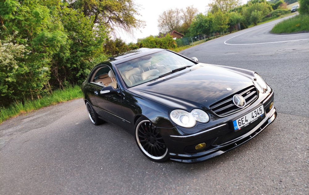

Jedná se o typ s označením W209 (C209) vyrobený roku 2003 a jde o druhou generaci CLK. Jak již bylo zmíněno, pod kapotou bublá atmosférická V8 s objemem 5.0 litrů, výkonem 225kW a točivým momentem 460nm. Na dnešní poměry už nijak oslnivá čísla co do výkonu a bohužel do karet nehraje ani hmotnost která se šplhá k 1700kg, ale i přes to všechno bylo z 0-100 udávané zrychlení 5,7 sekundy. Spotřeba po okreskách a krátkých trasách je v průměru kolem 13,5l, při dálkové a stabilnější jízdě se dá dostat na 10-11l/100. O řazení se stará 5ti stupňová automatická převodovka (5G) s hydroměničem, která spotřebě též nepřidá a má na všechno dost času, její projev je prostě na pohodu, agresivita není její doménou 🙂 CLK je posazeno na kolech Carlsson o velikosti 19 palců s šířkou 8,5J a 10J na papučích 235/35 a 265/30, ET kol je doladěno na obou nápravách podložkami od síle 20mm, které jsou stejně jako kola zapsány v TP.

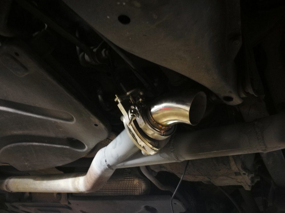

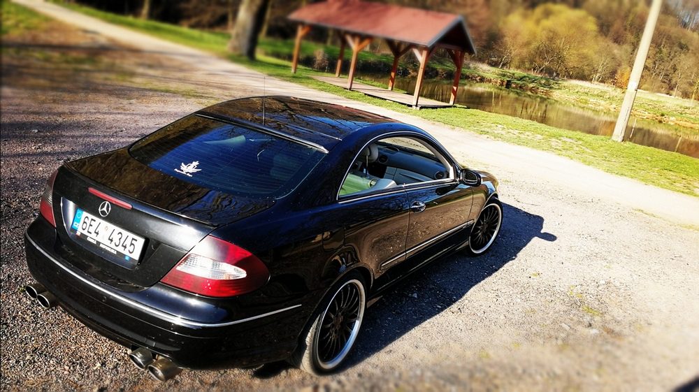

Designově mě na autě asi nejvíce stále baví absence B sloupku, takže při stažených oknech a zasunutém střešním okně máte okolo sebe ničím nerušený výhled a dostatečný přísun vzduchu 🙂 Bylo to taky v tu chvíli jediné CLK s AMG packetem k dispozici a i když faceliftová verze vypadá ještě o něco agresivněji díky ostřeji tvarovanému nárazníku, tak má i tato verze pořád očím co nabídnout. V AMG packetu jsou tu nárazníky, sportovní brzdy, perforovaná sedadla s logem a quad pipe s doinstalovanou elektronicky ovládanou klapkou za zadní nápravou, jelikož jsem se nespokojil se zvukovým projevem výfukové soustavy 🙂 ( video zde )

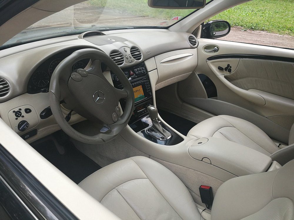

Interiér je v lehce udržovatelné béžové barvě 🙂 Volant byl dávaný zřejmě z jiného modelu, protože v jiných CLK jsem ho neviděl ( bude potřebovat přešít ). Na dnešní dobu se o audio stará již předpotopní systém Command 2.0 jehož výměna by znamenala kompletní překopání kabeláže, repra a zesilovače, jelikož je vše propojeno optikou. Tahle operace se odkládá z finančních důvodů na neurčito a o přenos hudby v moderním MP3 formátu se stará BT modul do AUX vstupu za 150,- korun 😀

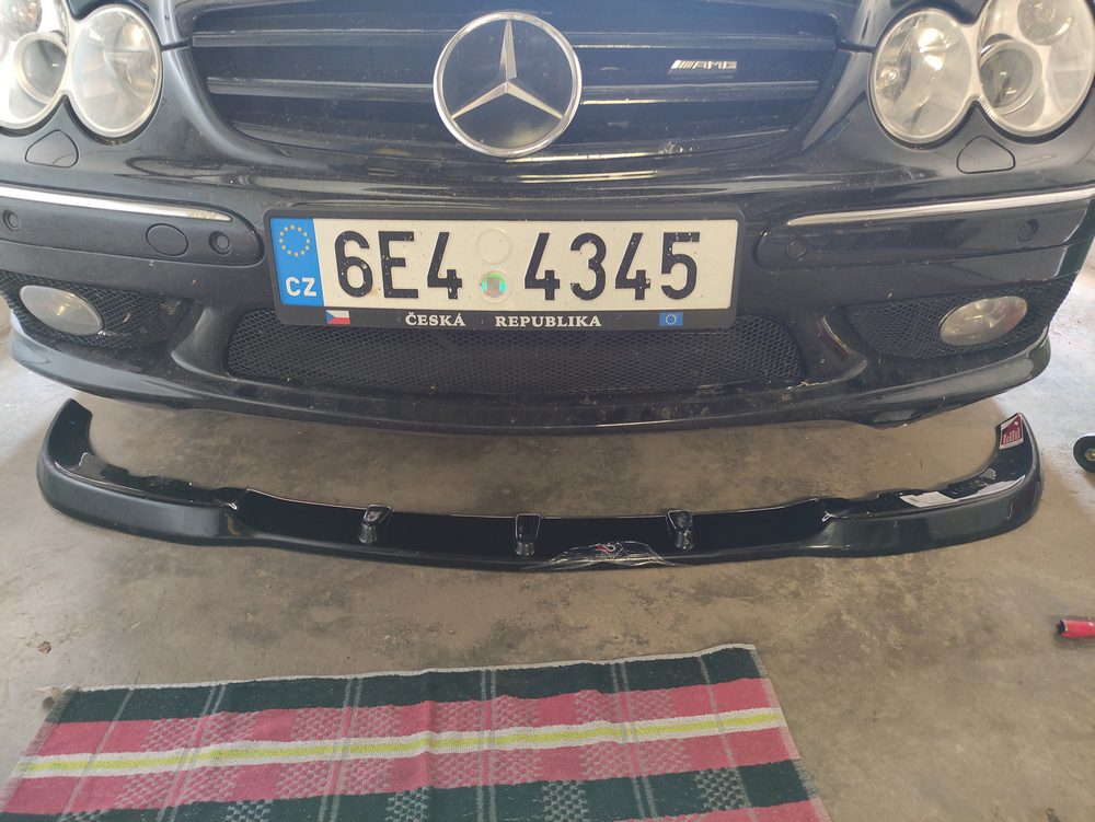

Aktuálně jsem nainstaloval nový podspoiler od Maxtonu a v plánu je dost možná ještě výměna masky. Úprav designu bych rád ještě o něco víc, aby se sladila optická výška odpředu až dozadu, takže se mi honí hlavou nástavce z PE desky s vlastním designem a dozadu bych rád difuzor. Bohužel tuhle srandu vyrábí asi jen číňan a nechává si za to dost draze zaplatit :/ Nakonec bych to zakončil o něco větším spoilerem na kufru, jedná se ale o decentní ducktail, hliníkové křídlo zatím není na seznamu 🙂 Ve verzi DTM který se vyrobil v limitované sérii bylo pěkné decentní křídlo, bohužel to je nesehnatelná nebo extrémně drahá záležitost.

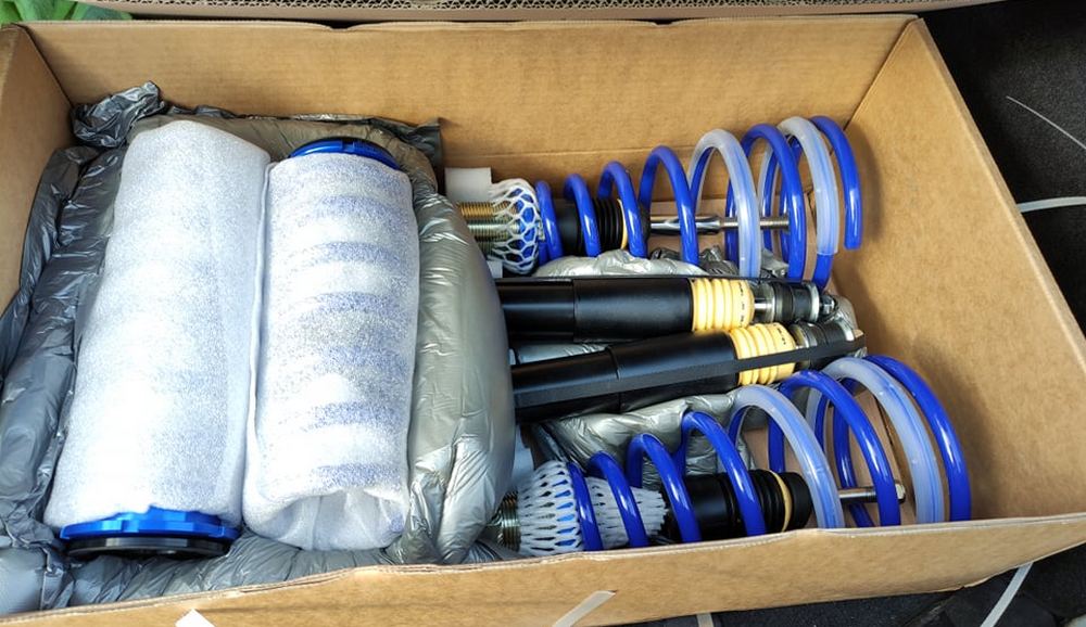

Co se servisu a oprav týká, tak CLK jsem s tímto motorem a převodovkou kupoval právě kvůli spolehlivosti a robustnosti, bohužel to je můj první Mercedes a automat, takže jsem neměl dostatečné zkušenosti. Obecně se dá souhlasit s tím, že tento motor i převodovka jsou dostatečně spolehlivé jednotky, jenže nesmíte koupit auto po totálním praseti co vyjede převodovku do předsmrtného stavu a ta se vám potom celá vysype. Nutný byl tedy komplet repas... Rok výroby se taktéž už podepsal na dalších komponentech, takže po výměně je hromada věcí od řemenic, sahary a těsnění vík motoru, až po komplet výměnu střešního okna, páček blinkru a všemožných polámaných plastů. Poslední vetší rest je konečně výměna vyhrkaného JOM podvozku za snad lepší variantu, kterou bude stavítko od ap Sportfahrwerke.

Citát ze zdroje Martin Beneš dne 25. 5. 2022, 21:40Poslední úpravy, co jsi dělal, to posunuly hrozně dopředu 🙂 Vypadá fakt dravě. Vždy mě fascinuje ta absence sloupků, to je prostě mazec 😀 Krásný auto Michale, jsme rádi, že Tě máme v v bandě!
